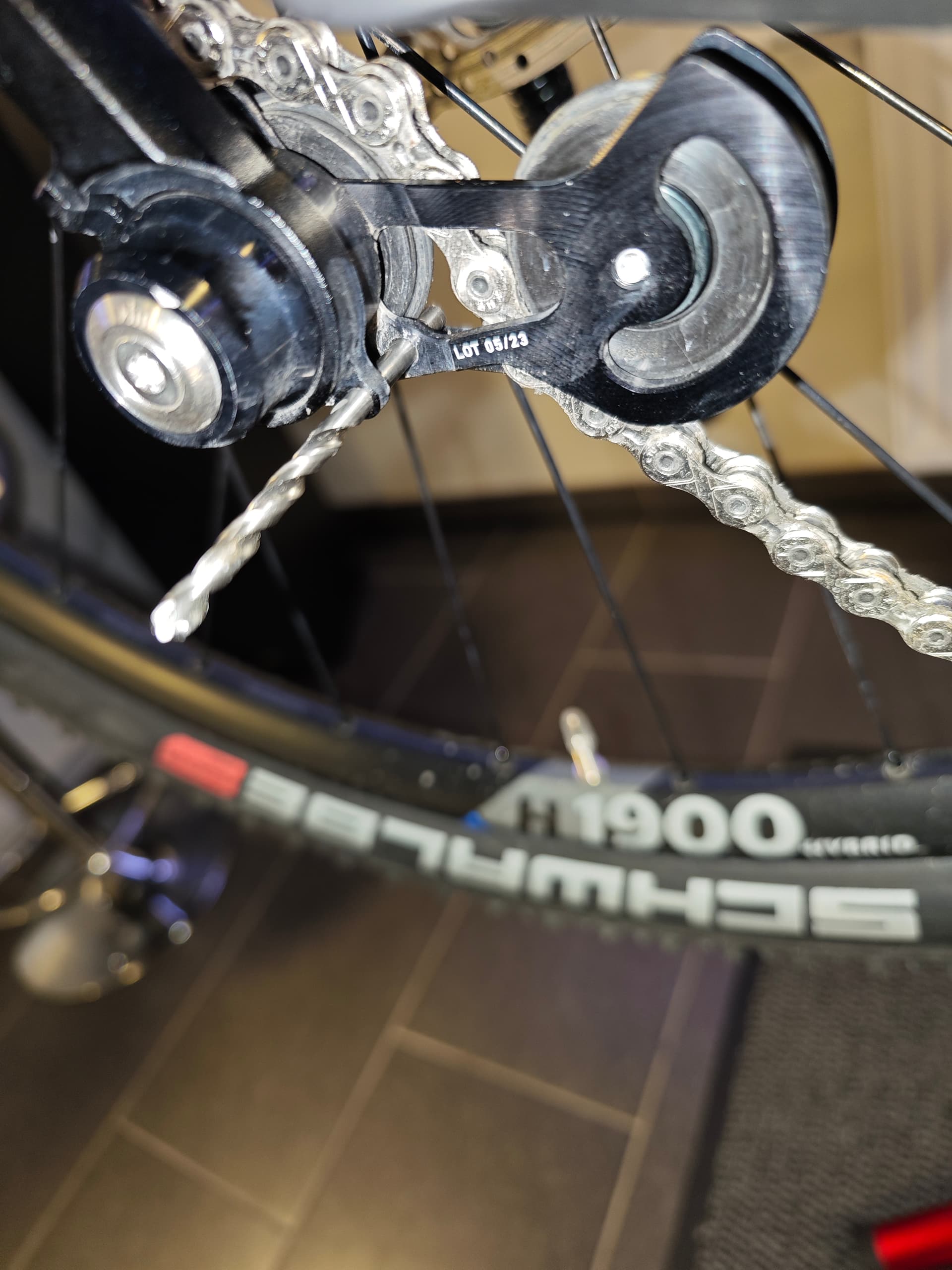

Die Abdeckung und gleichzeitig Befestigung der Gepäckträgerstrebe wird mit einen 3mm Inbus gelöst, die Halterung der Gepäckträgerstrebe löst du mit einem 4mm Inbus. Den Ständer mit einem 5er Inbus abschrauben und die Steckachse mit einem 6er. Den Kettenspanner kann man mit einem 4mm Bolzen arretieren. Ein Schraubendreher oder 4mm Bohrer gehen super.
Wegen der Horrorgeschichten zum Thema Hinterradausbau habe ich das gerade mal im Montageständer durchgeführt um nicht im Fall eines Platten wie ein Depp dazustehen.
War alles ganz easy.
Man sollte aber auch das passende Werkzeug dabei haben. Ich denke die Wera Bicycle Sets bieten alles was man benötigt.
